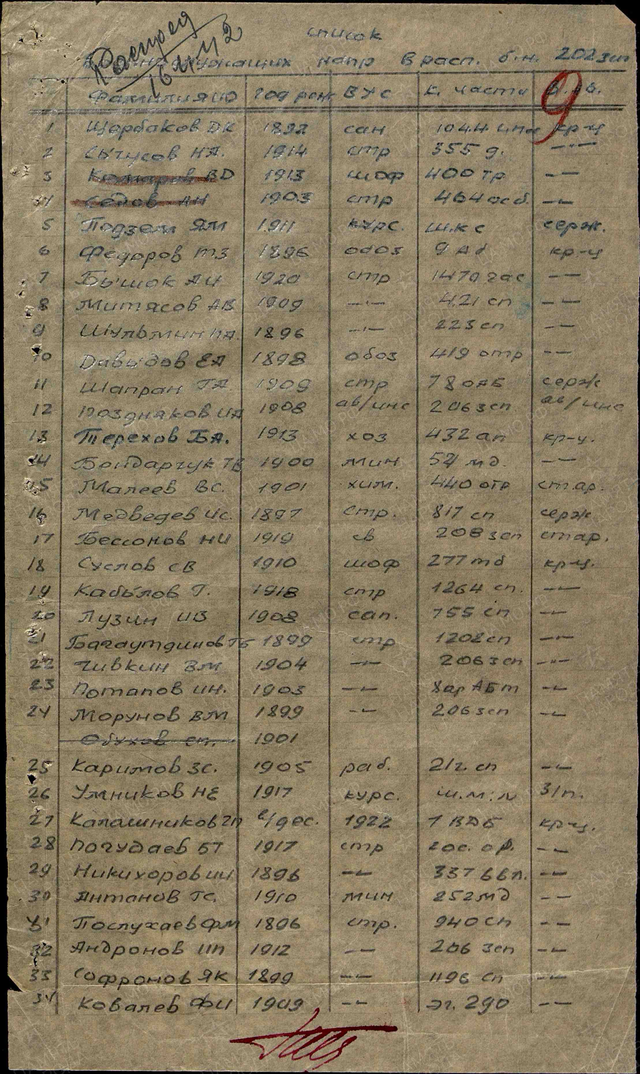

Борис Петрович, вот это же Поздняков что и по вашей ссылке. Меня смущает год рождения, 1908 вместо 1900 и хронология дат.
https://obd-memorial.ru/html/info.htm?id=1995652986
ID 1995652986
Фамилия
Поздняков
Имя
И.
Отчество
А.
Воинское звание
красноармеец
Название ВПП/ЗП
202 зсп БаранВо
Дата прибытия
23.07.1942
Откуда прибыл
госпиталь 1136
Название источника донесения
ЦАМО
8498
120990
13
С уважением, Анна.

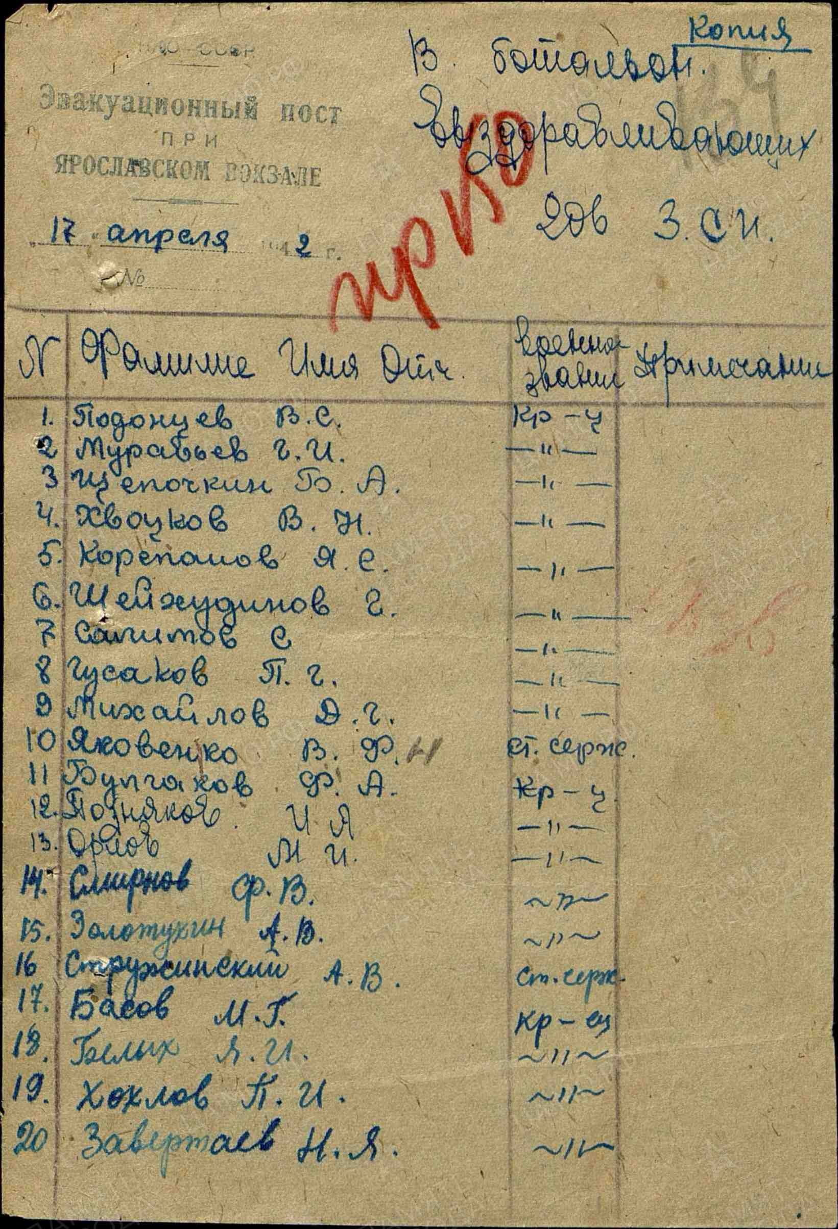

  • Сообщений: 4 701
В списке по эвакуационному посту Ярославского вокзала
https://cdn.obd-memorial.ru/html/images3?id=1995554489&id1=fbb0393f275c8ebf62ac581535844c9b&path=DIP/002/8502-0267373-0039/00000183.jpg
числится  Подонцев В.С.  он же есть в списке прибывших из ВГ 290.
https://cdn.obd-memorial.ru/html/images3?id=1995194035&id1=64a58368ea41420863fdd10b97c0f830&path=DIP/002/8498-0120990-0008/00000938.jpg
под № 47
Хронология дат действительно непонятна.  Поздняков выбыл из ВГ 290 16.04.1942, Подонцев 30.04.1942, а на посту записаны   17.04.1942.
anna-k
  • Неопытный
  • Сообщений: 186
  • Новосибирск
Фамилия  Поздняков
Имя И.
Отчество А.
Название ВПП/ЗП 202 зсп БаранВО
Дата прибытия 16.04.1942
Откуда прибыл ВГ 290 г. Москва
Номер фонда источника информации 8498
Номер описи источника информации 120990
Номер дела источника информации 8
https://cdn.obd-memorial.ru/html/images3?id=1995188925&id1=0ffcd464faec571fce4666fe7928e78e&path=DIP/002/8498-0120990-0008/00000016.jpg
Возможно это однофамилец, т.к. в документе указана ВУС - ав\инс. Это авиа инструктор? Если да, тогда точно не мой.
С уважением, Анна.
Уважаемая Анна!
Что именно имел в виду автор того документа, я, конечно, не знаю, но "ав/инс" он записал тому Позднякову и как военно-учётную специальность, и как воинское звание. А и там, и там никаких "авиационных инструкторов" на самом деле не существовало...
