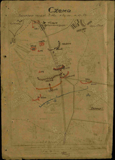

8.07.43 г.  Части 3 МБр в ночь отошли на рубеж выс. 242,1, оседлав шоссе с восточной и западной стороны. В течении всего дня части бригады в непосредственное соприкосновение с танками и пехотой  пр-ка не имели, а непосредственное участие в принимали 16 ТП и 463 АД. Авиация противника непрерывно бомбила боевые порядки частей бригады  отдельными полосами от переднего края в глубину. Утром 8.07.43 г. 16 ТП имел всего 4 танка. К исходу 8.07.43 г. крупные силы танков, двигаясь по Белгородскому шоссе, вновь подошли к рубежу обороняемой бригадой.
     В результате завязавшегося неравного боя части бригады под покровом ночи отошли на рубеж - выс. 260,8 и имея значительно ослабленные силы, свыше 12 часов удерживали этот рубеж. В течении ночи противник продолжал сосредотачивать крупные силы на главном направлении - Белгородское шоссе не проявляя особой активности.

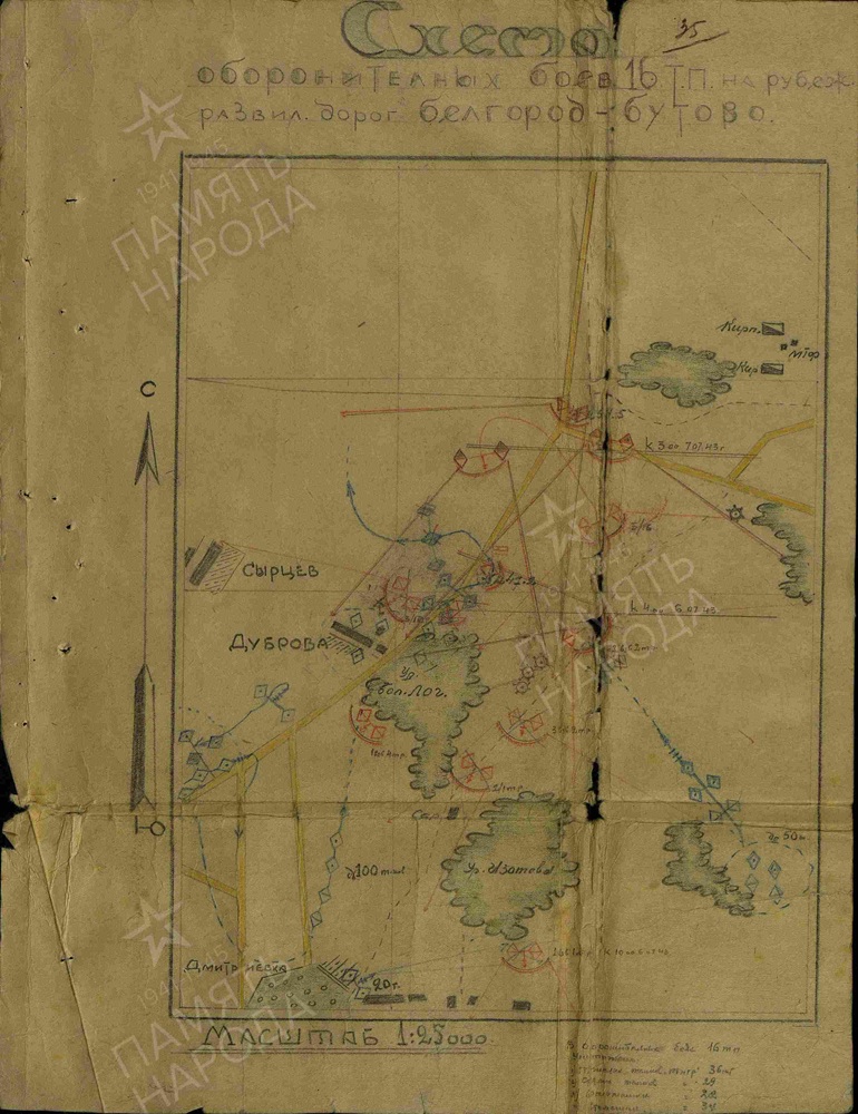

Боевое донесение № 10 штаба 16 тп 3 мбр от 10 июля 1943 года: https://pamyat-naroda.ru/documents/view/?id=450116555&backurl=division%5C16%20тп::begin_date%5C05.07.1943::end_date%5C10.07.1943::use_main_string%5Ctrue::group%5Call::types%5Copersvodki:rasporyajeniya:otcheti:peregovori:jbd:direktivi:prikazi:posnatovleniya:dokladi:raporti:doneseniya:svedeniya:plani:plani_operaciy:karti:shemi:spravki:drugie&static_hash=4abc86ef77d8f947d336e2e394f3b79fv2
Боевое донесение № 10. Штаб 16 танк. полка совхоз Рудовский. 16-00 10.07.43 г.
Полк 5.07.43 г. в 18-00 получив приказ командира бригады на дислокацию в новый район размещения, совершил марш в район роща зап. д. Покровка 0,5 км прибыл в 23-00 5.07.43 г.
В 24-00 5.07.43 г. полк начал занимать оборону на рубеже юго-зап. высота 247.2 1 км сев. вост. опушка рощи ур. Большой Лог, высота 245.2 восточный скат высоты 247.2 занял к ...
В 17-00, 6.07.43 г. 1 танковая рота вступила в бой с двигающими танками противника с направления большака Бутово-Ольховка.
Первая атака гитлеровцев была отбита, противник перегруппировав силы вновь пошёл в атаку силой танков Т-VI до 50 шт., средних и малых до 150 шт.
1-я танковая рота ведя ожесточённый бой вынуждена была с боем отходить в направлении высоты 254.5 где вновь заняла оборону.
3-я танковая рота с боями вынуждена отойти на скат лога, что юг. зап. высоты 254.5 1,5 км.
2-я танковая рота осталась на прежнем рубеже (восточнее ската высоты 247.2).
В 10-00 7.07.43 г. авиация противника совершила массированный налёт на боевые порядки полка до 40 самолётов.
В это же время противник в районе Дубробы ... опушки рощи ур. Бол. Лог, ур. Изотово начал наступать танками Т-VI до 60 шт., средних и малых 150-200 шт. в взаимодействии с мотопехотой.
Авиация пр-ка беспрерывно эшелонами по 30-40 самолётов бомбила боевые порядки полка.
Ведя ожесточённые бои полк вынужден был отходить в направлении высоты 251.2, где вновь занял оборону под действием авиации пр-ка.
С 12-... 7.07.43 г. К этому времени боевой состав полка был - 10 Т-34.
В 17-00 7.07.43 г. полк получил задачу от командира корпуса атаковать танки противника в направлении Гремучего. Задача была выполнена.
8.07.43 г. по приказу командира корпуса с боевым составом - 6 Т-34 занял оборону на высоте 242.1 где и сдерживал ожесточённые атаки гитлеровских танковых колон и действия авиации противника.
В 8-00 9.07.43 г. полк в составе 4-х танков Т-34 ведя ожесточённые сдерживающие бои отходил на рубежи высоты 260.8, 244.8, 239.6.
За этот период полк понёс потери танков Т-34: безвозвратных - 26 шт., возвратных потерь - 7 шт. и заводского ремонта 1.
Потери личного состава: убито - ср. к/с 7, мнс - 24, ряд. сост. 8. Ранено ср. к/с 8, мнс - 17, ряд. сост. -5.
В настоящее время полк имеет танков Т-34 исправных -2, неисправных -8, танков Т-70 исправных 2, неисправных 1.
Комендантский взвод 17 чел., взвод сапёров - 17 чел.
В ожесточённых боях с гитлеровцами полк за 6, 7, 8, 9 июля 1943 г. уничтожил: танков тяжёлых Т-VI - 36, средних и малых - 29 шт. Всего 65 танков пр-ка. Бронемашин 22, автомашин 34, пехоты 540 солдат и офицеров, пушек ПТО -10 шт.
Командир 16 тп - капитан Ойкин.
Начальник штаба - капитан Петров.
